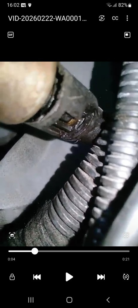

Bom dia amigos,
Notei pela manhã na entrada do engate da flauta do meu Vectra CD 2.0 2003 8V.
Um vazamento bem pequeno não pinga, só vê com lanterna passar o dedo no engate.
Tem oring ali, deve ter dobrado dá para substituir, ou só trocando engate? :9: :2:
Aí a foto abaixo
Fiz dois vídeos no meu canal abaixo, por favor dá uma olhada.
https://youtu.be/T5_xfMn1lww?si=OtPOBUUUe755-erO
https://youtube.com/shorts/RfIJKy6Bhqw? ... _T6482ubqj

Retorno da Gasolina nos injetores vazando
por Leonardo Vale » Hoje, 16:44
Agora, o conector, se for ele danificado o terá que adaptar com abraçadeira e colocar neste conector curva que falei?
Foto abaixo do conector em curva que pega no regulador de pressão.
