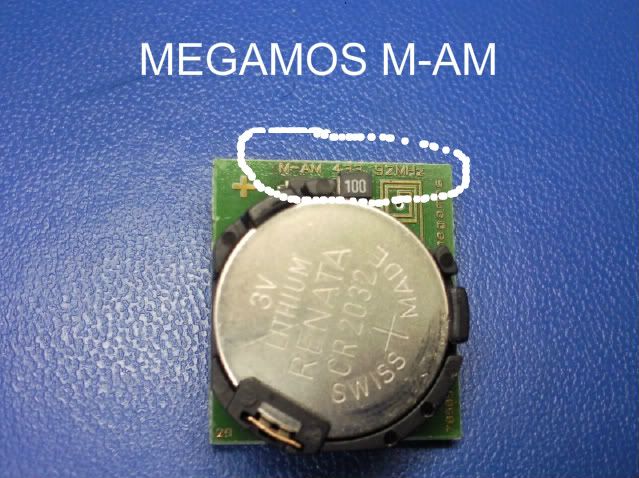

A maioria dos Vectras 96/00 usa central Megamos O-AM, esse é o modelo da minha central, e foi nela que obtive os resultados, agora se sua central for bosch ou delphi, sinto muito, mas não sei como ajudar.
Primeiramente, pare de dar dinheiro a Chevrolet, va no Mercado Livre e compre um OPCom Tech II china clone, custa em media R$90,00
Segundo passo vai nos sites http://www.ebay.co.uk ou http://www.ebay.de e procure pelo seguinte produto Megamos M-AM fob, vai aparecer dois modelos o que não tem o led e o com led, ai fica a seu criterio; somente esse modelo M-AM vai servir, nem adinta tentar comprar outro por causa do preço e etc, vai ser dinheiro jogado fora.
Terceiro, você vai precisar do Infocard com a senha da central do seu alarme; caso não tenha o infocard algumas CSS pegam esses dados gratuitamente, agora se você quiser pedir um cartão eu acho que custa em media R$50,00

Amigo o canivete você comprou apenas a case ou tem ele completo com circuito M-AM pronto para programar?
Antonio
Mensagens: 110
Nome Completo: Antonio Mattos
Cidade: Juiz de Fora
Re: Acabando com o corujinha
por Antonio » 09 Mai 2013, 07:16
Tercyo Maia escreveu:Esse tópico vai ser de grande valia pra mim!!
Tercyo, voce tem que comprar separado, o circuito do M-AM e o case.

Amigo, nesses controles todos que você andou testando até chegar no correto, vc tentou o G-AM 433,92 com 3 botões?
Será que esse não seria o que o blue falou que o colega dele tem e abre até a mala?
Antonio
Mensagens: 110
por Antonio » 11 Mai 2013, 10:52
So testei o de 2 botoes, agora estou esperando chegar o T-AM de 3 botoes e testar, se não der certo vou tentar o G-AM
